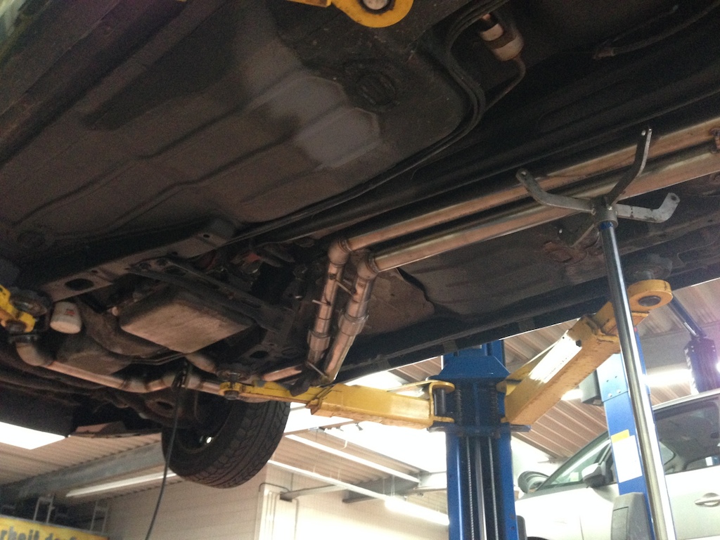

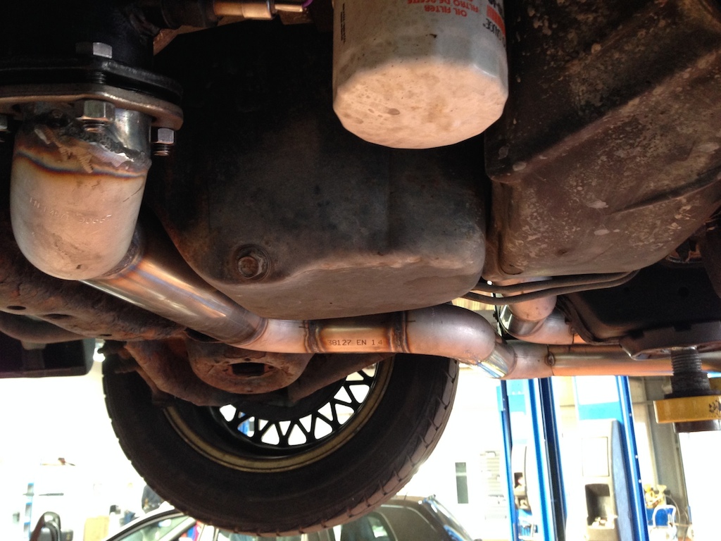

sollte passe dann laufe die rechts und links neben der ölwanne lang....du musst nur gucken ob du den ölfilter dann noch abbekommst und du musst den motor leicht anheben um sie einzubauen....hier mal paar bilder von meinem umbau da siehst du wie viel platz wa noch ist...sie sollten auch die gleichen motoren haben aber da hat sich ja nicht viel geändert sollte also passen...

Danke!! Und saubere Arbeit!! :thump: Nur du hast Krümmer,die unten keine Krümmung haben,das macht mir Sorgen,ob die,mit Krümmung,in dem richtigen Bereich nach hinten abgehen!
