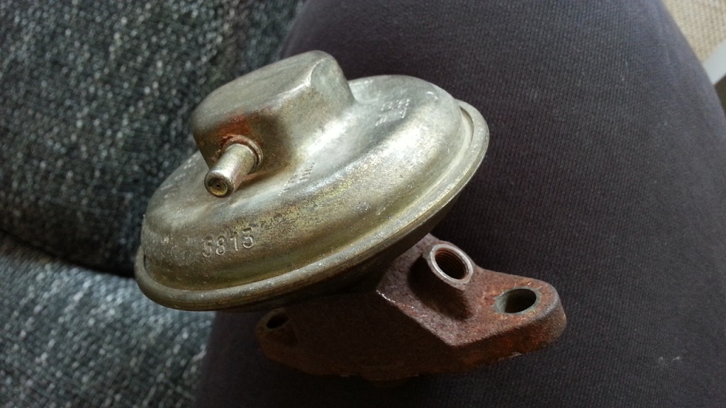

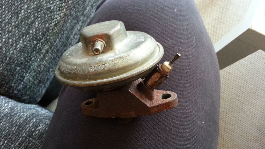

jop hab ich gefunden.... durchgemessen und schalten..... denke aber das problem ist ein anderes... habe heute mal die ganze ansauggeschichte abgebaut um an das AGR zu kommen. habe es abgebaut und dabei auch glatt den sensor zersört der am agr mit sitzt. Neues passendes agr verntil hab ich allerdings ist da kein loch wo man ein sensor reindrehen könnte. zumal es diesen sensor hier in D wohl gar nicht mehr gibt. der sensor hat die teilenummer: 14087416.
wenn man danach googelt findet man was. der sensor hat n kabel mit einem pin. nun meine frage ob das ding wichtig ist oder lass ich es weg?
dann ist mir beim auseinanderbauen aufgefallen das viele schrauben von der brücke nicht wirklich fest waren und 3 waren so lose das ich sie mit der hand rausdrehen konnte.... also denke ich mal das er dort wenn er warm war nebenluft gezogen hat und deswegen mit angeklemmten MAF scheiße lief. ohne MAF läuft er im "notlauf" und springt deswegen wohl warm nicht an weil er wenn warm sich alles dehnt und deswegen kein druck aufbauen konnte.... ich baue das morgen nachmittag erst alles wieder zusammen.

Re: 5.7 TPI springt Warm nicht an
Aha, da kommen wir der Sache ja schon näher. Ich würde das EGR dran lassen (ggf. ein Neues) und damit gleich den EGR-Temperature- Sensor neu machen. Beim EGR auf die Nr. achten ! Es gab nämlich zwei verschiedene Arten. Positiv backpressure oder negative backpressure.
das neue agr was ich habe ist nagelneu.... heute geholt... ein anderes spuckt das programm bei m und f nicht aus... nur wenn man bei der corvette c4 schaut... aber auch dort sind keine mit diesem sensor.
Zum EGR, oder AGR wie Du es nennst.
Bei Deinem Modell ist es schwieriger das EGR weg zulassen, als bei Modellen ohne Sensor !
Das Teil ist ein Temperatur-Sensor und über diesen will das ECM Rückmeldung haben ob die Schaltung/ Öffnung auch
wirklich ausgeführt wurde. bzw auf Grund dieser Meldung auch das abschalten/ schließen zu befehlen !
Da Du diese Funktion im ECM nicht ausschalten oder Blockieren kannst gibt es somit auch probleme,
Selbst wenn der Motor ohne EGR läuft und das ECM dies nicht registriert aber spätestens bei der
Abfrage der Rückmeldung wird es meckern und die Service Soon geht an >>> Ergo Notlauf Programm <<< !
Das mit den Einspritzdüsen ist ja nun auch wieder nur eine Idee oder eher Wünschelruten Suche.
Ein ordentlicher Scan mit einem Fahrzeugprogramm und der richtigen Zusammenfassung und Deutung der
Sensor Daten hätte doch am Anfang schon die richtigen Ergebnisse gebracht.
