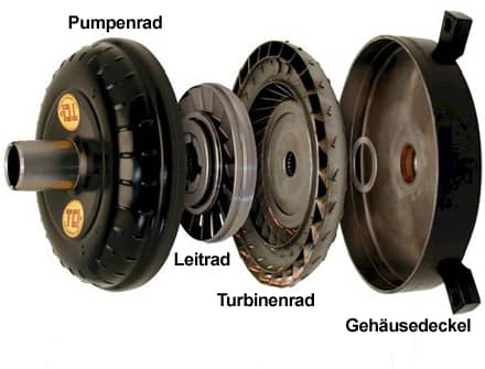

Ich denke, ich schreibe hier erstmal in Kurzfassung die Funktion eines Drehmomentwandlers darnieder, dürfte sicherlich für einige interessant sein.
Der Wandler besteht aus:
- Pumpenrad (Wird vom Motor angetrieben)
- Turbinenrad (Ist mit dem Getriebe verbunden)
- Leitrad (Befindet sich zwischen Pumpen- und Turbinenrad)
- Überbrückungskupplung (Modellabhängig)
Beim Antrieb des Pumpenrads wird das Öl vom Pumpen- zum Turbinenrad befördert und versetzt Dieses in Drehung. Das aus dem Turbinenrad entgegen der Drehrichtung austretende Öl trifft nun auf das Leitrad. Das durch den Freilauf entgegen der Motordrehrichtung gesperrte Leitrad wirkt durch den entstehenden Rückstoß eine zusätzliche Kraft - in
Drehrichtung des Pumpenrades - auf das Turbinenrad.
Die Funktion des Wandlers lässt sich in drei Phasen unterteilen:
- die Anfahrphase
- der Übergangsbereich
- der Kupplungspunkt
Anfahrphase:
Beim Anfahren ist der Drehzahlunterschied zwischen Pumpen und Turbinenrad am Größten und erreicht so den Höchstwert der Drehmomentsteigerung um das 2,5 bis 3-fache des Motordrehmoments
Übergangsbereich:
Mit zunehmender Motordrehzahl wird der Drehzahlunterschied geringer, der Rückstau wird kleiner und damit die Drehmomentverstärkung geringer.
Kupplungspunkt:
Ab einer bestimmten Drehzahl drehen Pumpen- und Turbinenrad annähernd gleich schnell. Der Ölstrom trifft auf die Rückseite der
Leitradschaufeln, so dass sich das Leitrad vom Freilauf löst und mitläuft. Der Drehmomentwandler arbeitet nun als reine
Flüssigkeitskupplung, das Drehmoment wird nicht mehr verstärkt sondern nur im Verhältnis 1:1 weitergegeben.
So. Und soweit ich weiß, gibts zwischen den 3 Rädern im Wandler auch kein Spiel, bzw. sollte dieses sehr gering sein. Es würde ja sonst ständig scheppern und klappern und rasseln.
Ob bei dem von mir zerlegten Wandler Spiel vorhanden war, ließ sich das jedoch leider nicht mehr feststellen. Denn wie schon beschrieben war da nur noch halbgestampftes Mus drin.
