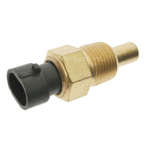

ist der Fühler für die Temperatur Anzeige und für die Motorsteuerung der selbe oder sind das 2 verschiedene?
Danke Gruß aus Heidenheim
achja 92 Bird 3,1 liter
Temperatur Fühler
Temperatur Fühler

Ja es sind zwei verschiedene!
Der für die Motorsteuerung sitzt auf dem Motor in der Nähe des Thermostates unterhalb der Drosselklappe und hat zwei Kabel, der für die Anzeige im Innenraum sitzt an der Fahrerseite am Klimakompressorhalter und hat ein Kabel.

Der ist bei den Einspritzanlagen/Vergaserteilen mit versteckt, nennt sich Kühlwassertemperatursensor und kostet 4,82€, habe auch grad erst ein wenig suchen müssen...
Klick
Klick

Gern geschehen, mit dem zweiten sieht man halt besser...
