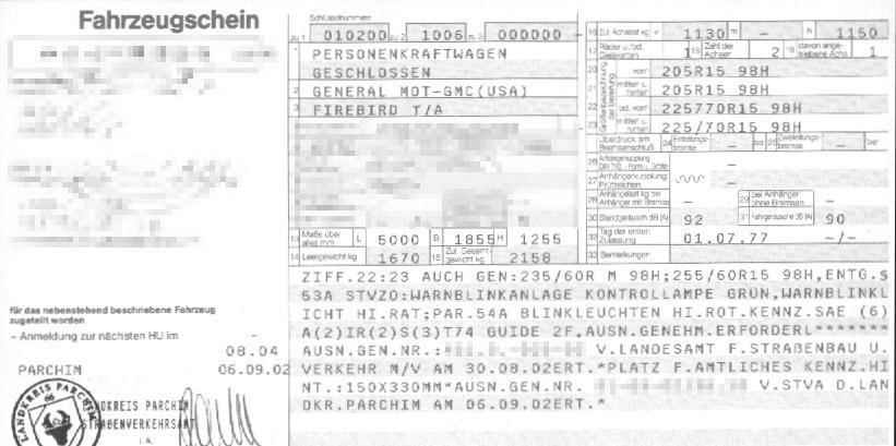

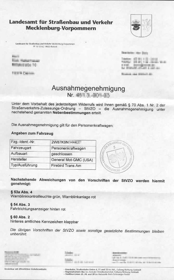

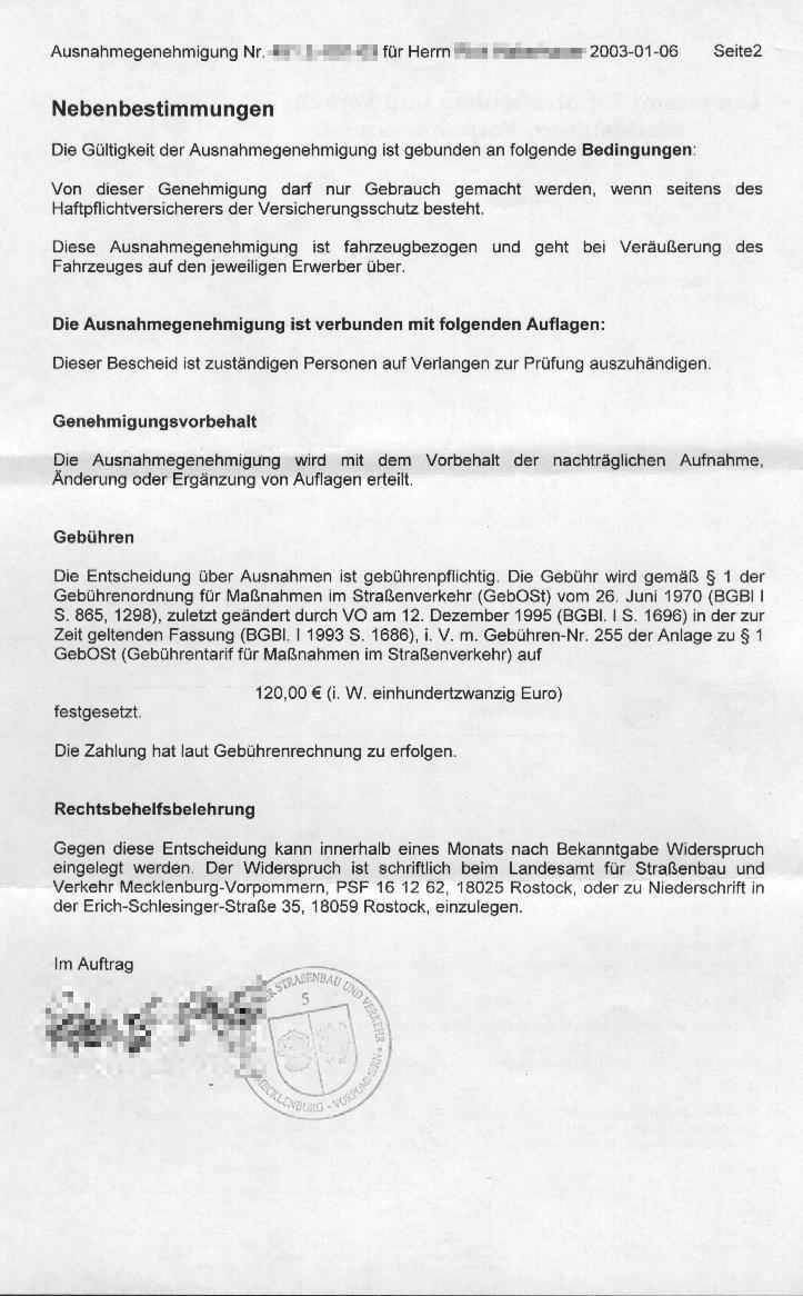

Eintragung rote Blinker
@Oli
So sieht eine Eintragung für Rote Blinker etc. aus die jeder Kontrolle Standhält:
@Jule
Sorry wegen der Bilder ! Ich habe mich WIRKLICH bemüht die Dateien klein zu halten!!!
Grüße !
Rick

@ the doc
Danke, aber das gilt leider nicht für die 4th Gen. Firebirds.
Irgendwann wurde die Stvzo diesbezüglich mal geändert, ich glaub das war '94.
Jetzt gibt's offiziell keine Eintragungen mehr für rote Blinker.
Aber Danix behauptet ja, er habe die Eintragung vor nicht allzu kurzer Zeit bekommen...
Das würde ich ja zu gerne gerne mal sehen.
Damit könnte ich dann zum TÜV gehen, weil ich dann schwarz auf weiß hätte, dass sowas (entgegen aller Paragraphen) machbar ist.

Hi Rick,
pack das nochmal hier rein, aber laßß bitte das Datum leserlich. War Dein Auto vorher "endgültig aus dem Verkehr gezogen"? Also war es zu lange abgemeldet, daß Du ein Vollgutachten brauchtest?
Wenn ja, dann greift diese Ausnahmegenehmigung bei allen Generationen. Denn dann gilt das in Bezug auf die Zulassung nach dem Vollgutachten quasi als Neuzulassung. Auf Besitzstandswahrung kann man sich nur beziehen, wenn das Auto diesen Eintrag schon hatte und nie ein Vollgutachten nach 1994 brauchte.
Laß mal hören bitte.

@ Olli: Ich bringe Dir das Schreiben zum Treffen mit! Dann kannst Du es Dir gleich anschauen.
Die Eintragung von thedoc sieht doch nach ziemlich neu aus, da er 120,- € auf dem Schein stehen hat.
Hattest Du für den Sachverständigen irgendwelche Papiere für die Felgen?

@ Ronny
Es war der 6.Jan.2003 (steht 2. Blatt oben rechts)
Mein Auto war vorher auch zugelassen. Ich brauchte trotzdem ein Vollgutachten (vom amtl. Anerkannt. Sachverst.) weil es als Oldtimer zugelassen war und in Deutschland noch kein Brief ausgestellt wurde.
Der Sachverständige hat den 'Ist Zustand' des Wagens im Protokoll eingetragen (rote Blinker,rote Seitenmarkierungen hinten,Wechselblinker vorn seitlich gelb....) hat es aber NICHT genehmigt. Dies darf (wenn es lt. STVZO unzulässig ist)nur die Behörde (Straßenbauamt/Straßenverkehrsamt).
Ich mußte nachweisen, das das Fahrzeug so in Deutschland schon zugelassen war und nicht von mir umgebastelt wurde (geht mit Aussage & Abmeldebescheinigung vom Vorbesitzer).
Nach ca 4 Wochen hatte ich das Schriftstück zu Hause und alle relevanten Dinge waren eingetragen. Die Wechselblinker waren angeblich 'uninteressant' und der § über Rote Sidemarker sowie nicht verstellbarer Sitzlehnen ist im laufe der Zeit gestrichen worden.
FERTIG! Jetzt hab ich für alle 3 2nd Gen. alles Genehmigt was von der STVZO abweicht.
Was der Spaß gekostet hat sihst Du ja selbst 8o !
Wenn noch Fragen sind, versuch ich sie so gut wie möglich zu beantworten (habe mich viel mit der Materie bschäftigt)

Ich hab heute Morgen jedenfalls einen von den coolen Prüfern erwischt; der hat mir die roten Blinker & die roten Sidemarker eingetragen.
