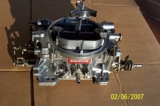

Und für den Edelbrock Vergaser haste keine OVP mehr...ob da 1400, 1405, 1406 oder 1407 drauf steht.

Vergaser (ich schau mal nach der nummer, hier 1407) was sagt die mir jetzt??? das W hab ich auch!!!!!

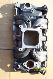

hier mal fotos:
ist alles dran???
die ist jetzt nur angeschliffen und entfettet(zum lackieren!) da wo das datum sitzt, ist eins der löcher für kühlwasser, und für was sind die anderen?? diese ganzen Vulkane???!!!!

hier mal fotos:
ist alles dran???
die ist jetzt nur angeschliffen und entfettet(zum lackieren!) da wo das datum sitzt, ist eins der löcher für kühlwasser, und für was sind die anderen?? diese ganzen Vulkane???!!!! Fächerkrümmer

Also bei dem EDELBROCK 1407 handelt es sich um einen 750CFM

ist zwar Blödsinn das eine Torker erst ab 2500 geht aber bei deinem jetzigen Motor ist beides völlig fehl am Platz. Du hast viel zu wenig Verdichtung für die Torker auf der einen Seite und zweitens viel zu wenig Leistung für den Vergaser.
Bei einem 383 stroker mit 10.3:1 Verdichtung passt beides wieder fast perfekt, obwohl ich auch eher einen 680 Vergaser nehmen würde. Die Edelbrocks kann man ganz gut runtertunen.
Eine air gap rpm wäre trotzdem in beiden Fällen besser.
eine Torker ist ja alles andere als heftig, ist normaler Kram. Heftig ist eine Victor race!
Unter den Voraussetzungen, wie sie der Hersteller anbietet, geht die EDE Torker erst ab 2500 to 6500 Rpm.
Alle anderen Teile, wo die Drehzahl mit dieser Spinne früher kommen lässt, ist nicht vom Anbieter der Spinne
