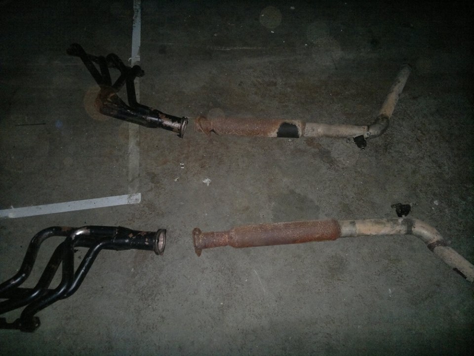

Kann mir jemand sagen,ob Fächerkrümmer vom Camaro 2. Generation,an der 3. passen? Wichtig ist dass Mass nach unten,also gehen nach unten und haben dann eine Krümmung nach hinten weg.

sollte passe dann laufe die rechts und links neben der ölwanne lang....du musst nur gucken ob du den ölfilter dann noch abbekommst und du musst den motor leicht anheben um sie einzubauen....hier mal paar bilder von meinem umbau da siehst du wie viel platz wa noch ist...sie sollten auch die gleichen motoren haben aber da hat sich ja nicht viel geändert sollte also passen...

Danke!! Und saubere Arbeit!! :thump: Nur du hast Krümmer,die unten keine Krümmung haben,das macht mir Sorgen,ob die,mit Krümmung,in dem richtigen Bereich nach hinten abgehen!

Tüftler möchte longtube Headers von der 2. gen. verbauen, auf den Fotos ist es nicht ganz ersichtlich aber es sind mindestens shorty headers oder Gusskrümmer...
Dennoch saubere Arbeit!

Also is die Chance nicht so groß,dass die passen?

Ich kenne niemanden der es bisher versucht hat, die Anschlüsse an den Zylinderköpfen sollten passen, ich könnte mir vorstellen das man die Krümmer mit Flex und Schweissgerät unten rum zumindest passend machen kann.

ich habe fächerkrümmer........
bin troztdem der meinung das die aus der 2 gen genauso gut passen werden....

Ja,oben am Kopf,mache ich mir auch keine so großen Sorgen,denke dass die da passen,aber die Ausrichtung nach unten,bzw. hinten,da is das Risiko!? Lasse es wohl lieber.
