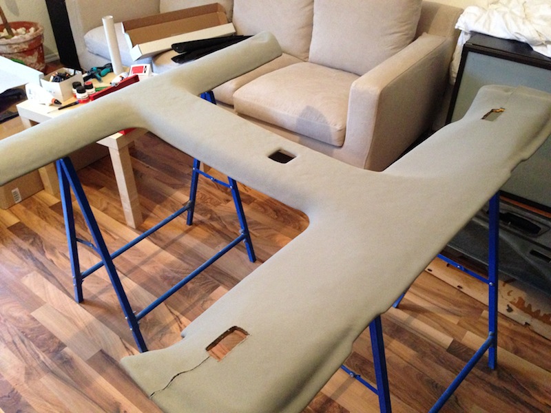

Ich habe an meinen Firebird Targa den Dachhimmel neu mit Stoff überzogen.Hier mal eine kleine Anleitung mit Bildern wie ich es gemacht hab.Evtl ist das ja für jemand anderen hilfreich.

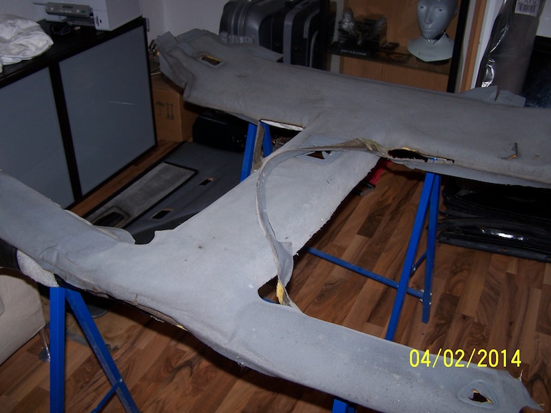

Der Wagen war im Innenraum sehr in Mitleidenschaft gezogen worden,Targa Dach außerdem undicht.Im Zuge der Dachrestaurierung habe ich neue Dichtungsgummis bei Rock Auto bestellt und eingebaut.Davon aber an anderer Stelle mehr.

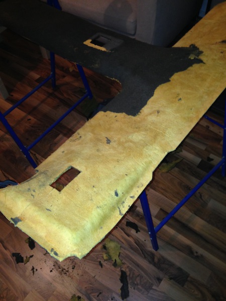

Als erstes habe ich vom Dachhimmel den alten Bezug entfernt,was ne totale Sauerei war.Danach noch den alten Kleber entfernen,ebenfalls ne Sauerei.Der dann vom ganzen Müll befreiten Papphimmel wurde mit Holzleim und stabiler Pappe an den gerissenen Stellen repariert.Genau: Holzleim.Das geht wunderbar und macht den Papphimmel sehr stabil,müsst ihr mal ausprobieren.

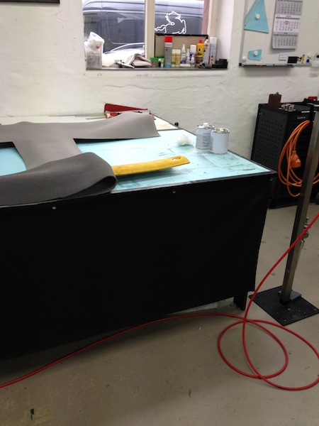

Den neuen Bezug habe ich bei Ebähh bestellt,mir vorher kleine Stoffmuster schicken lassen.Den neuen Bezug dann in unserer Sattlerei neu aufgeklebt.Aber aufgepasst: Keinen Sprühkleber verwenden,der hält nicht.Ich habe speziellen 2K Kleber verwendet,den wir auch für Lederarbeiten verwenden.Dieser wird mit Lackierpistolen verarbeitet.Z.B. einer SATA Minijet.

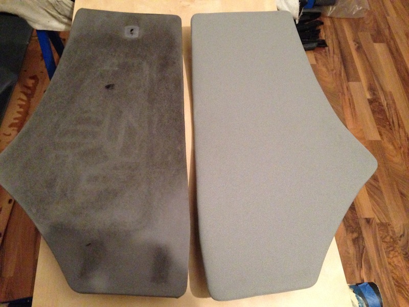

Dann noch die Lautsprecherverkleidungen neu bezogen sowie die Sonnenblenden,die dann noch zusätzlich abgenäht.
Und schon hat man wieder einen sehr tollen und sauberen Dachhimmel.Das ganze hat mich jetzt ca 30€ Material gekostet.Ohne die Sattlerarbeiten.Aber die kosten mich ja so gut wie nix.
Ich hoffe ich konnte euch etwas weiterhelfen wenn ihr auch vor dem Problem : Versiffter Dachhimmel steht.Und wenn jemand etwas neu bezogen haben möchte,einfach fragen.
So jetzt noch die Bilder:

Weitere Bilder:
Schöner Vorher-Nachher vergleich

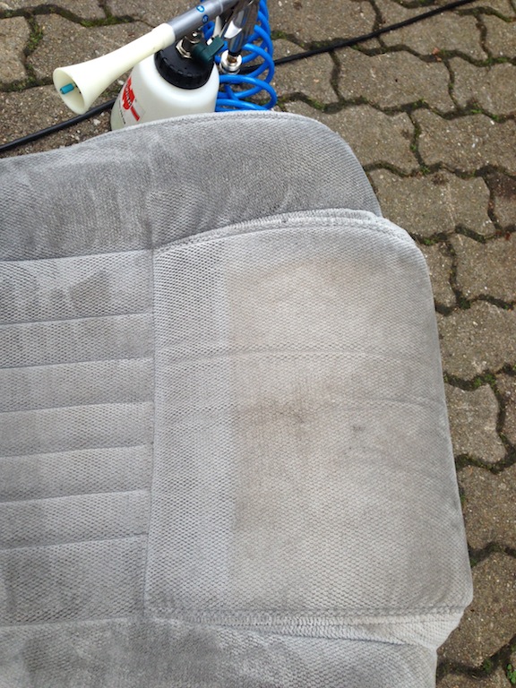

Hi Max,meine Sitze konnte ich noch retten.Habe sie mit einem Tornador gereinigt.Sehen wieder wie neu aus,Ist allerdings ne Sauerei und mein Tipp ist im Freien damit arbeiten.
IMG_0242 Kopie.jpg (193.38 KiB) 8856 mal betrachtet
Hier sieht man schön den Unterschied,sauber- dreckig.
Das Gute ist sie riechen jetzt auch wieder sehr frisch.Habe Innenraumreiniger von Würth dafür verwendet.
