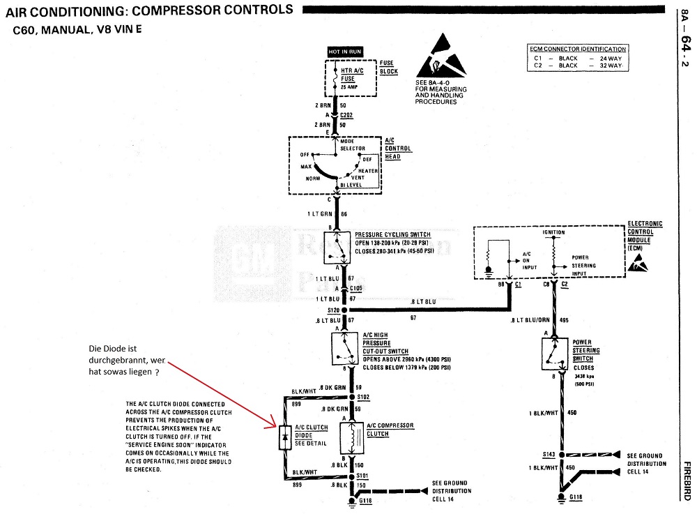

Schaltung Klima.jpg (167.74 KiB) 7392 mal betrachtet
Hi liebe Leute,
bei meinem 92" Firebid 5.0 V8 TBI ist die Diode in der Stromzuleitung durchgeschmort, hat da jemand noch Kabel mit Diode oder Secker (vom TPI, wenn die kompatibel sind) liegen?
Benötige ich die Diode überhaupt? denn noch funzt alles.
MfG.
Manfred

die kann garnicht kaputt sein denn dann würde die kuplung nicht mehr anziehen da der strom immer den weg des geringsten wiederstand nimmt würde er anstatt durch die kuplung gleich auf masse gehn..... es sei den sie ist so durchgebrannt das garkein strom mehr durch kann...
hast du sie mit der diodenprüfung am multimeter geprüft?
fakt ist das du sie ersetzen solltest da sie spannungsspitzen verhindert so wie es in dem kleinen text steht^^

Danke, danke liebe Gemeinde, Problem dank Fast Lane Muscle Cars gelöst, es handelt sich um eine einfache Sperrdiode in der Plusversorgung des Klimakompressors.
