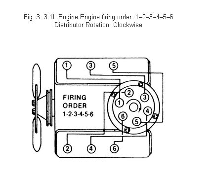

so jetzt zu deiner Antwort, erst mal danke für die schnelle Antwort, wie stelle ich das fest bzw. wie finde ich den richtigen Zündzeitpunkt? Den ersten Zylinder auf OT gestellt,den Verteilerfinger so eingebaut das er auf der Verteilerkappe auf den ersten Zylinder zeigt. Erster Zylinder ist meines WissensFrontseite vorne links.
Mfg ruebe512
Mfg ruebe512

Die Einstellung des Verteilers sollte so stimmen, wenn tatsächlich der Zyl. 1 (!) auf OT steht ! Das kannste u.a. daran feststellen, wenn die beiden Ventile des Zyl. 1 sich bei OT überschneiden (also beide Ventile geschlossen sind, d.h. die Kipphebel sind entlastet, sprich locker).

öhm, zuerst mal, du schreibst 1. Zylinder vorne links, das ist eigentlich nicht richtig ausser du guckst drauf von vorne...
in der regel wäre das rechts, also beim V6 ist der 1. Zylinder Vorne der erste auf der Beifahrerseite. Dann eben noch prüfen und du überhaupt einen funken hast(wirklich prüfen und ob er stark genug ist) und dann ob du auch wirklich auf Zünd OT bist oder evtl den verteiler um 180 grad verdreht hast.
