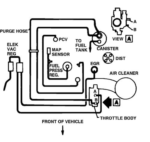

Hat einer von Euch für meinen Bird nen Plan, wo alle Unterdruckschläuche drauf zu sehen sind?
Kann sein, dass einer von den Vorbesietzern da mal gebastelt hat, denn die AIR Pump oder wie das Ding heißt, is ja auch nicht mehr verbaut.
Oder welche Schläuche laufen denn da hinten in der Ecke des Verteilers überhaupt alle lang? Is ja nicht alles besonders gut einsehbar.

du müsstest im motorraum einen aufkleber mit schematischer darstellung des unterdrucksystems haben. hier zb beim fiero:
gleicher motor nur sind einige sachen verdreht..
