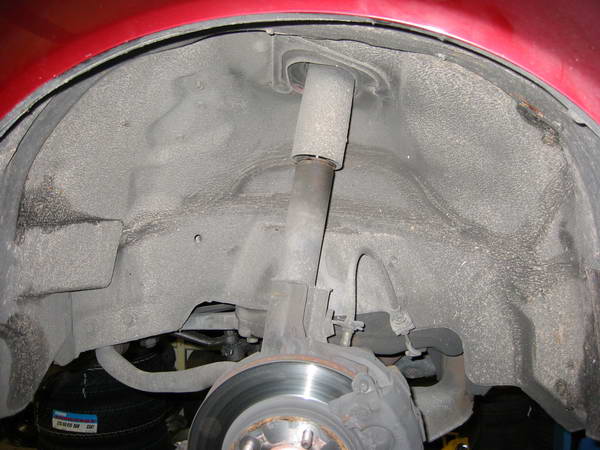

1. a) Auto auf Hebebühne, Vorderräder abmontieren.

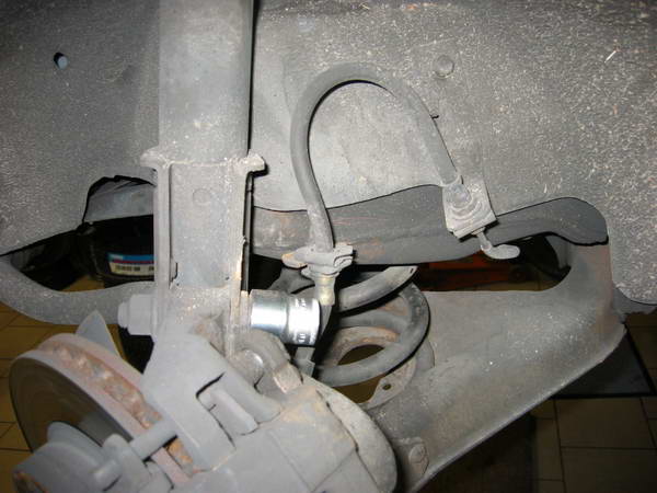

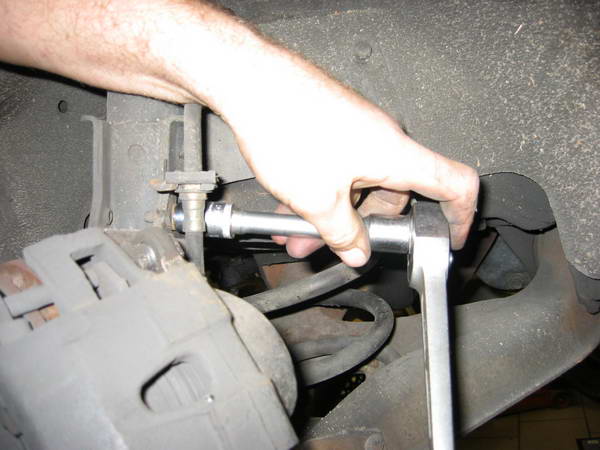

2. Bremsleitung vom Stoßdämpfer lösen (SW 13) und zur Seite biegen - nicht abknicken!
3. beide Achsschenkelschrauben (SW 24) des Stoßdämpfers lockern (noch nicht herausziehen!).

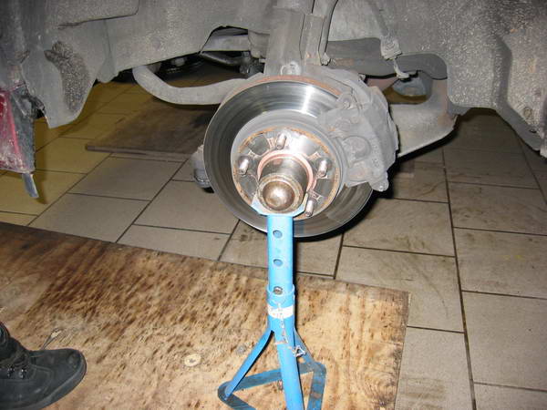

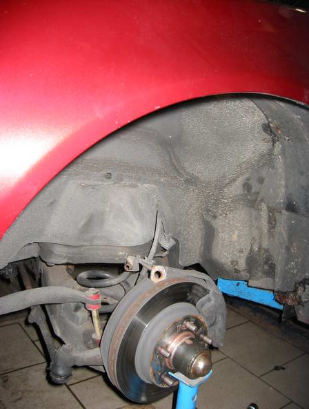

4. So, und nun das Wichtigste - sonst gibts richtigen $chaden!!! Einen Unterstellbock/Dreibein unter die Radnabe stellen (nicht unter die Bremsscheibe!). Durch das Unterstellen wird verhindert, dass die Bremsscheibe nach vorne fällt, wodurch die Bremsleitung und/oder der untere Kugelkopf beschädigt würden.
Die Radnabe sollte nur auf dem Unterstellbock lose aufliegen. Es ist darauf zu achten, das keine Teile unter Spannung stehen und vorallem nicht die Finger dazwischen geraten.

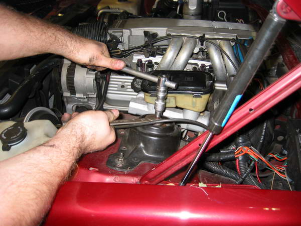

5. ...weiter gehts im Motorraum. Wenn vorhanden, Staubschutzkappen abnehmen und den Dorn (SW 10) halten und die Kontermutter (SW 21) abschrauben.

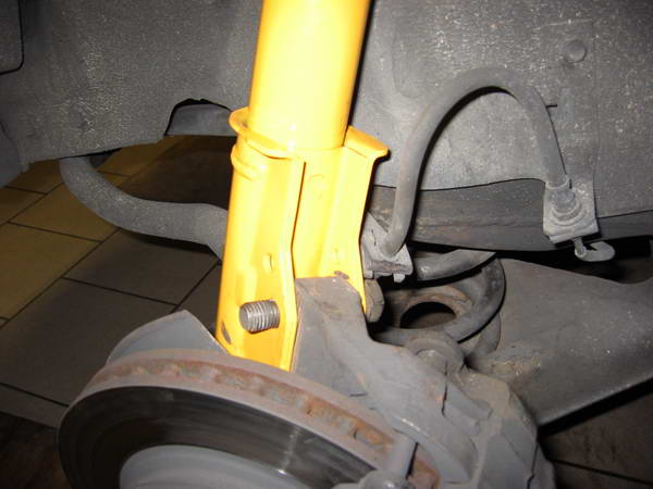

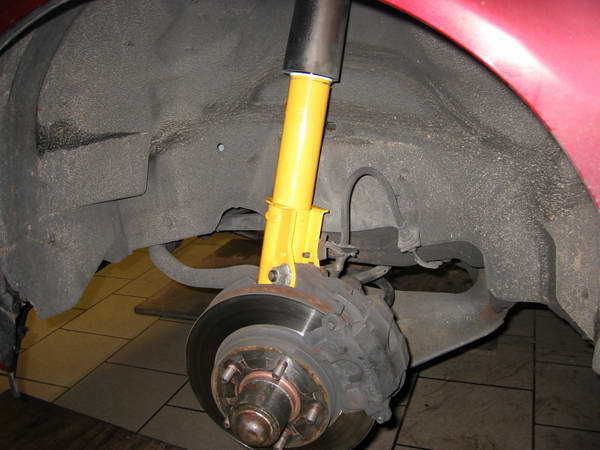

6. Jetzt die Achsschenkelbolzen herausnehmen. Danach kann der Stoßdämpfer seitlich herausgezogen werden. Die Staubschutzhülse kommt über den neuen Stoßdämpfer wieder drüber, also abziehen, aufheben und nicht wegwerfen.
Anmerkung zum oberen Bild: ...an dieser Stelle kann man den zuvor besorgten Federspanner zurückbringen und den Krankenwagen abbestellen...

8. Nun die alte Staubhülse wieder über den neuen Dämpfer ziehen und diesen dann oben durch das Domlager schieben und locker befestigen. Jetzt "hängt" der Dämpfer und kann unten über den Achsschenkel geschoben werden.
9. Weiter gehts mit einschmieren. Bevor Ihr die Achsschenkelbolzen wieder einsetzt, schmiert "alles ohne Gewinde " mit Seize oder Kupferpaste ein und steckt die Bolzen dann wieder rein.
Beim Festziehen ist es wichtig, die Bolzen möglichst GLEICHMÄßIG festzuziehen. Nicht erst einen komplett und dann den nächsten. Die Muttern können innen mit einem Tropfen Schraubensicherung (mittelfest) benetzt werden. Die Verschraubungen werden zuerst mit 170 Nm angezogen, danach mit 200 Nm festgezogen. Zwischen den 170 Nm und den 200 Nm sollte im Optimalfall eine Drittel Umdrehung des Bolzens liegen.
Jetzt muss der Stoßdämpfer im Motorraum mit 60 Nm festgezogen und die Staubschutzkappe wieder aufgesetzt werden. Danach den Unterstellbock wegnehmen und die Bremsleitung wieder am Stoßdämpfer befestigen (SW 13).

WICHTIG zu eurer Sicherheit!!!
Gute Anleitung, nur würde ich aus Sicherheitsgründen dringend dazu raten den Unterstellbock nicht unter die Radnarbe sonder unter den Querlenker zu stellen.
Unter der Radnarbe besteht die Gefahr, daß der Stoßdämpfer noch unter Spannung steht, und man sich beim aubauen kräftig die Finger einklemmt, oder schlimmeres. Oder daß die Narbe abrutscht, und einem der ganze kram entgegen kommt.
Federn die unter Spannung stehen sind extrem gefährlich!
Daher sollte man äußerste Vorsicht walten lassen.
Erfolgreiches und sicheres Schrauben.
gruß
Roman
gruß
Roman
@Roman: Danke für den Hinweis ...unsere Anleitung ist an dieser Stelle wohl etwas undeutlich geschrieben.
Der Unterstellbock dient AUSSCHLIEßLICH dazu, ein Abknicken der Bremsscheibe zuverhindern, die ja ohne den Stoßdämpfer sozusagen frei in der Luft hängt.
Er soll die Bremsscheibe bzw. Radnabe quasi AUFFANGEN. Klar sollte man da nicht seine Finger dazwischen haben...
Würde man ihn unter den Querlenker stellen, würde einem genau das entgegen kommen. Der Unterstellbock hat also in diesem Sinne keine tragende Funktion!
Wer auf Nummer Sicher gehen möchte, sollte also einen unter den Querlenker und einen unter die Radnabe stellen.
Caitlin
P.S. ...also bei MIR war die Feder an dieser Stelle nicht mehr unter Spannung?? Hat das vielleicht noch andere Gründe???
Caitlin
