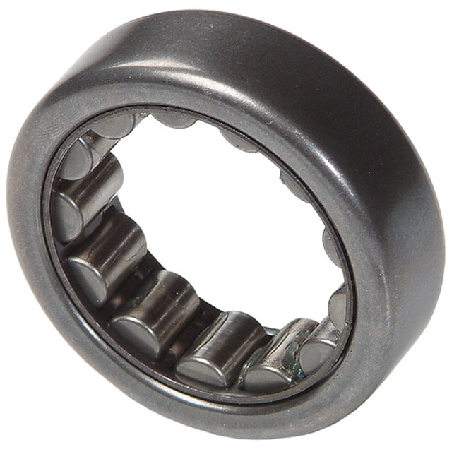

Normales Radlager:

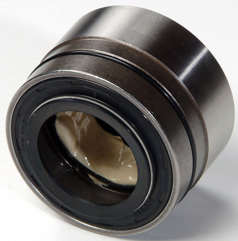

Für eingelaufene Steckachsen:
Aber bitte diesmal auf die korrekte Art und Weise.
Steckachsen (zur Not mit Gewalt bzw. mit Hilfe von z.B. Spanngurten) zur Achsmitte schieben/drücken) und dann die C-Clipse "einfach" entfernen.

Normales Radlager:
Bei http://www.USPartsOnline.de für 36,81€ pro Radlager und somit wohl min. 1000% günstiger als eine neue Steckachse.TechTips / Zusatzinformationen
Speziallager mit Wellenabdichtung für eingelaufene Steckachsen.Der Simmerring entfällt. Die dichtende Funktion des Simmerrings übernimmt das Lager durch eingearbeitete Gummidichtungen mit. Daher kann das Lager näher am Achsende montiert werden. Das Lager läuft somit auf einer bisher nicht benutzten Fläche der Steckachse.
