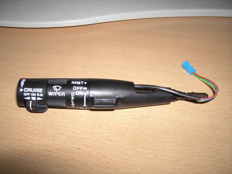

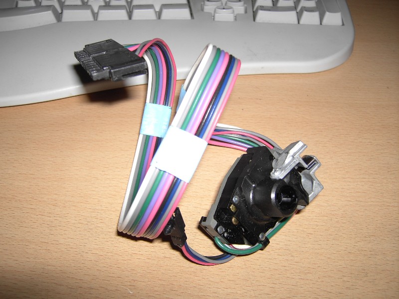

mal wieder eine Frage von mir: Ich muss bei meinem Vogel dat hier
und dat hier
auswechseln, weil ich für Scheibenwischer kein Intervall mehr habe und kein Superschnell, nur noch MIST und NORMAL und die Schrift auf dem Kombischalter ist kaum noch lesbar, sieht hässlich aus.
Da ich nicht weiss ob der das Steuermodul oder der Kombischalter einen weg hat, hab ich halt beides neu gekauft.
Mein Problem: Ich hab nen beschissenen Airbag! Ich denke um diese beiden Dinge zu tauschen muss ich das Lenkrad abnehmen. Wie bekomme ich den sicher abgeschaltet, ohne das ich den plötzlich beim Basteln in der Fresse kleben habe?
Und hat jemand ne Ahnung wie ich Kombischalter und Steuermodul tausche?

Also eine gewisse Zeit kann der Airbag durchaus noch auslösen, da ja auch bei einem Unfall der Akku wegfetzen kann und der Airbag trotzdem noch funktionieren muss.
Also abklemmen oder Sicherung ziehen und lieber ein paar Minuten warten.

Man kann ein kleines Stück der Verkleidung hinter dem Blinkstock abnehmen . . . ich weiß aber nicht genau ob man dann an alle Stellen ran kommt !?

Versuch erst mal den Hebel zu wechseln(kräftig dran ziehen,vorher aber den Stecker vom Tempomat abziehen) und probiere ob es geht,
denn wenn du den Schalter wechseln muß kommt viel Arbeit auch dich drauf zu ,da du die ganze Lenksäule zerlegen mußt(Lenkrad,Lenkradschloss,Airbag-kontakt usw.).
Hab ich schon hinter mir,nur war bei mir das Zündschloß hin.
Gruß Stefan
Gruß Stefan

Ich hab den Kombischalter gewechselt bekommen. Jetzt sieht es zwar optisch wieder sehr schön aus, aber technisch keine Veränderung.
Muss wohl doch die gesamte Verkleidung rausfummeln, um das Modul tauschen zu können. Ohne Demontage gehts nicht, das kann man gut sehen.
Ich probiers einfach mal, wenn ihr nix mehr von mir hört bin ich vom Airbag erschlagen worden und der Priester steht vor meinem Grab.
Nee, Spaß beiseite, wird schon klappen denke ich. Kombischalter war ganz einfach, nur kräfrig dran ziehen und den Neuen einstecken, war 5 Minuten Arbeit.
