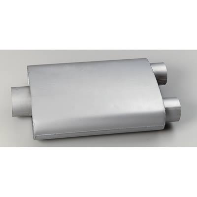

Ich sehe nur grade bei dem Afterburner, dass der Eingang auf der rechten Seite mittig liegt und die beiden Ausgänge ja auf der linken Seite liegen! Das hab ich total übersehen
Den Afterburner gibt es auch in F-Body Konfiguration, mit je einem Ausgang links und rechts

In dem Kreis passiert folgendes: Wenn man die Endrohre in einervernünftigen Optik, also hoch haben will, ist dieser Spielraum begrentzt weil das rechte Endrohr am 90° Bogen das Mittelrohr zum ESD Eingang berührt.
Man kann das natürlich kompensieren indem man den Schalldämpfer anderst ausrichtet, aber das würde dann auch doof aussehen. Da gilt es einen Kompromiss zu finden.
Ich finde den passenden Afterburner leider auch nicht. Da würde ich wirklich mal bei Power Parts oder Mike & Franks anrufen.

Das wäre der richtige:
Flowtech Afterburner #50363
M&F sowie C&S können den unter der Nummer besorgen/liefern
Summit: *klick*
Bitte nicht mit Nummer #50370 verwechseln!

du musst unbedingt den topf bestellen, den oilpan gezeigt hat. viele verwechseln das auch gerne mit dem pickup-topf, wie bereits erwähnt!
der bei ebay ist recht günstig find ich. ich hatte damals bei mike und franks bestellt wo hier noch keiner was von dem topf wissen wollte. hat mich fast 130 euro gekostet! aber egal, er ist es wert!

Dann sieht meine Einkaufsliste wie folgt aus:
Endtopf von eBay
1x 3" auf 2,5" Adapter
1x 2,5" auf 2,25" Adapter
2x 90" Rohrbögen mit 2,5"
Und wieviele Zentimeter Rohr muss ich dann noch kaufen?

ich habe mir mal die mühe gemacht dir den kram rauszusuchen, den du ausser dem topf noch brauchst:
2x rohrbögen: klick
2x rohr: klick
2x rohr kurz: klick
1x auspuffhalter: klick
1x reduzierstück von 3" auf 2,5" (grade keinen link da, hat der händler aber sicher auch!)
endrohre musst du dir selber aussuchen. das ist ja geschmacksache
es reicht auch übrigens das eine reduzierstück aus! es muss nur da wo es ans mittelrohr kommt geschlitzt werden, dann bekommst du es dicht. und am 3" ende ist zu beachten, dass es dirket auf den eingang am topf geschweißt werden muss. da kommst nicht drum rum. alles andere kannst du mit diesen schellen (klick ) befestigen.
alles soweit klar?

das kriegt ihr schon hin. ausser dem reduzierstück muss eigentlich auch nix gschweißt werden. ich bin nur grade nicht sicher welche größe die schelle hat die dann an das reduzierstück auf dem mittelrohr kommt. kann auch sein, dass die 2,25" hat *grübel*
falls da keine 2,5" drauf geht, kannste dir aber auch bei atu oder so ne kleinere holen. da hab ich auch schonmal welche geholt. musst denen nur die größe in cm sagen und nicht in zoll

Hallo Leute,
gespannt habe ich nun diesen Thread verfolgt.
Habe aber eine Frage, weil ich nun endlich meinen ollen Muffler, nämlich den Original Firebird-Auspuff,
mit nur einem (linken) Ausgang entfernen möchte.
Meinen Dynomax (1 x 2,5" Eingang und 2 x 2,5" Ausgang)
lauert schon seit einem Jahr im Keller um eingebaut zu werden.
Zu meiner Frage, muß da nicht ein 90° Bogen kleiner
sein, damit die Endrohre auch da raus kommen, wo sie raus kommen sollen?
Wenn ich das Bild von Little Girl ansehe, glaube ich, die sind beide gleich.
Und noch etwas..., das Mttelrohr, hat das (Original) 2,25", oder 2,5"? Oder brauche ich dafür einen Adapter?

Du brauchst einen Adapter, weil das Mittelrohr nur 2.25 Zoll hat. Die Bögen kannst du beliebig tief in den Dämpfer reinschieben. So musst du dann austesten wie die Rohre hinten gleichmäßig rauskommen und erst dann zum Schluss alles fest ziehen. Ist ne ziemliche Fummelarbeit mit festschrauben, schauen, losmachen etc....
Aber das passt alles soweit, den Dämpfer musst du auch etwas drehen damit alles richtig sitzt - einfach ausprobieren.
Little Girl hat einen Afterburner Muffler...... der ist deutlich kürzer als übliche Muffler, insbesondere kürzer wie der stock Muffler.
Darum scheint es so als ob die 90° Bögen identisch sind.
Beim original dual pipe muffler ist ein Bogen tatsächlich kürzer
